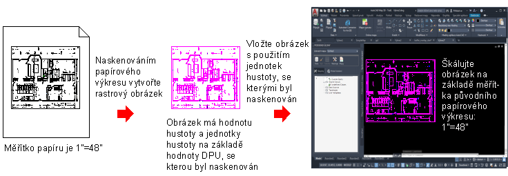

Následující příklad ukazuje vztah mezi měřítkem na papíru, jednotkami hustoty a měřítkem vloženého obrázku, který není geodeticky odkazován (uloženého bez dat skutečných jednotek). Do této kategorie patří obrázky nakreslené v měřítku (například půdorys) a zachycené skenerem.
Obrázek v následujícím příkladu byl nakreslen v měřítku 1" = 48", naskenován s rozlišením 300 bodů na palec a vložen do výkresu s hodnotou hustoty 300 a jednotkou hustoty Palce. Potom bylo změněno měřítko na základě měřítka na papíru 1" = 48".
Jednotky hustoty vybrané při vložení obrázku, který není geodeticky odkazován, by měly odpovídat jednotkám, ve kterých byl obrázek skenován. V tomto případě jsou jednotkou palce, protože obrázek byl skenován v bodech na palec.
Nezapomeňte, že měřítko musí vycházet ze stejných jednotek. Je-li například měřítko původního půdorysu 1" = 4', je nutné převést obě strany na stejné jednotky. V tomto případě je potřeba převést 4 stopy na palce a proto použít faktor měřítka 1" = 48".

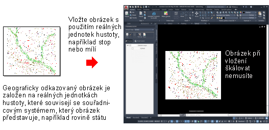

Následující příklad ukazuje vztah mezi jednotkami hustoty a obrázkem, který je geodeticky odkazován. Protože nelze zvažovat měřítko na papíru, můžete vložit obrázek pomocí jednotek, které obrázek představuje, například stopy nebo míle, a při jeho vložení pak není potřeba měřítko nastavovat.
Mezi obrázky, které jsou geodeticky odkazovány, patří typy souborů GeoSPOT a GeoTIFF a obrázky, které používají jako svůj zdroj korelace soubory World.
