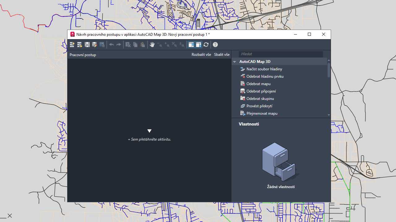

Verze AutoCAD Map 3D 2025 nabízí vylepšené prostředí pracovních postupů.
Nově můžete přizpůsobit nastavení barev v Návrhu pracovního postupu pomocí dialogu Možnosti, kde můžete vybrat tmavý nebo světlý motiv. Ikony v Návrhu pracovního postupu byly aktualizovány, aby se optimalizovala viditelnost a měli jste při zobrazení výjimečné prostředí, zejména při použití tmavého motivu na obrazovkách s vysokým rozlišením.
V Návrhu pracovního postupu se nad oblastí Aktivita nachází příhodné vyhledávací pole. To umožňuje rychle filtrovat konkrétní aktivity, které potřebujete. Vlastnosti vybrané aktivity se zobrazí v pravém podokně, takže není nutné používat samostatný dialog jako v předchozích verzích.
Návrh pracovního postupu byl přepracován a nyní funguje jako nástroj pro úpravy, nikoli jako nástroj pro spouštění pracovních postupů. Chcete-li spustit pracovní postup, je nutné jej uložit a vrátit se do sady nástrojů AutoCAD Map 3D 2025.
Poznámka: I když je možné otevírat starší pracovní postupy ve formátu XOML, je nutné je před spuštěním v sadě nástrojů AutoCAD Map 3D 2025 uložit ve formátu XAML.
