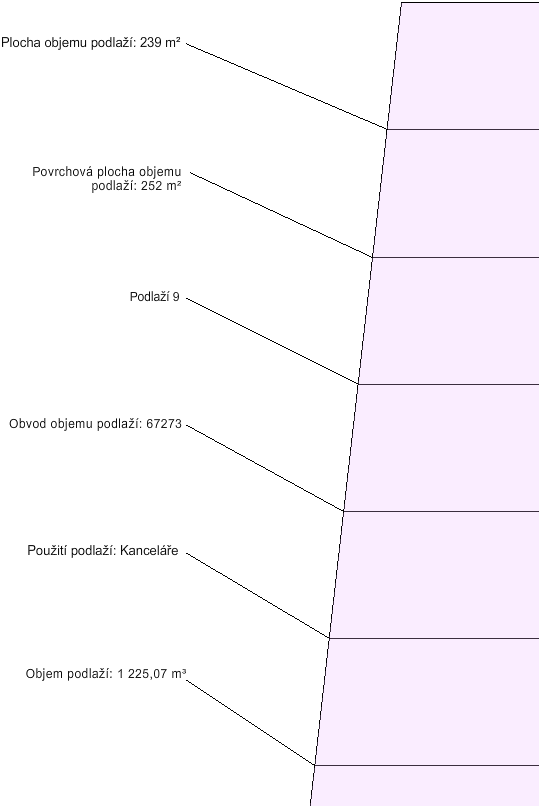

Chcete-li zobrazit další hodnoty parametrů v popisku podlaží objemu, vytvořte rodinu popisků, které obsahují požadované informace, jak je znázorněno.
Ukázkové popisky pro podlaží objemu
