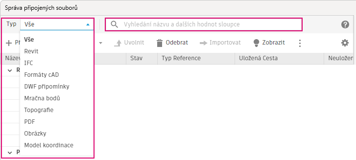

Dialog Správa připojených souborů zobrazuje devět typů připojených dat (modely aplikace Revit, připojené soubory IFC, formáty CAD, připomínky DWF, mračna bodů, topografie, soubory PDF, obrázky a model koordinace) seskupených ve stromové struktuře.
K zobrazení jednotlivých typů použijte filtr a k vyhledání připojených souborů funkci vyhledávání.

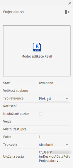

Podrobné informace o jednotlivých typech dat lze zobrazit na sbalitelném bočním panelu na pravé straně.
Chcete-li získat úplnou adresu připojeného souboru, můžete ji zobrazit v popiscích nástrojů a přímo zkopírovat ze sloupce Uložená cesta.

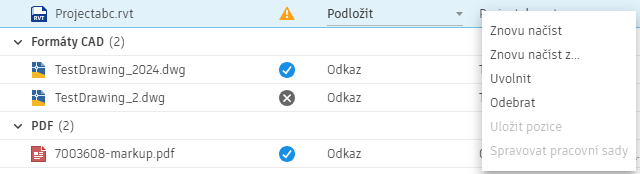

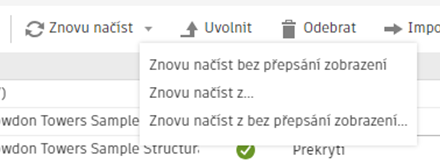

K provedení požadovaných akcí použijte nástroje, které naleznete v horní části (např. načtení s přepsáním zobrazení nebo bez něj, uvolnění, odstranění atd.). Tyto nástroje jsou dynamicky generovány na základě typu a stavu připojeného souboru.
Chcete-li získat přístup ke stejným akcím, můžete také kliknout pravým tlačítkem nebo kliknout na tlačítko Další na konci každého řádku.

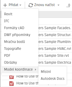

Pomocí tlačítka Přidat můžete do aplikace Revit přenést referenční data.
