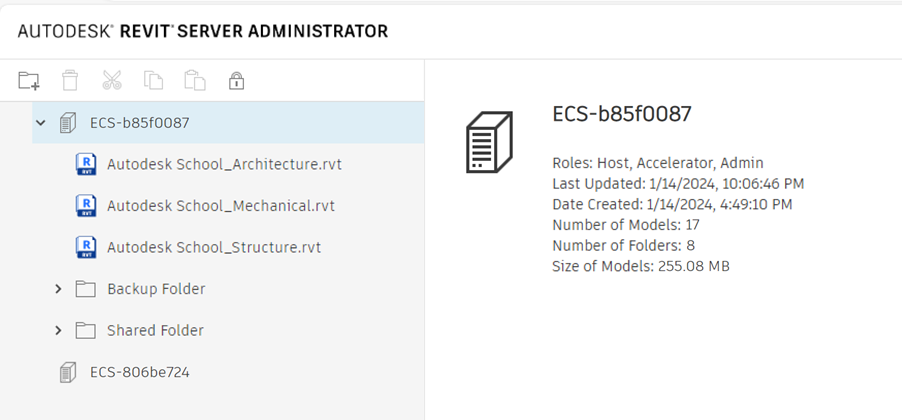

V levém podokně nástroje Revit Server Administrator najdete upravitelný stromový ovládací prvek, v jehož horní části jsou uvedeny všechny instance aplikace Revit Server v souboru RSN.ini v instanci aplikace Revit Server, ve které je nástroj Revit Server Administrator spuštěna. V pravém podokně se zobrazí podrobné informace o vybraném hostiteli a určuje, jaké další role pro něj mohou být povoleny.

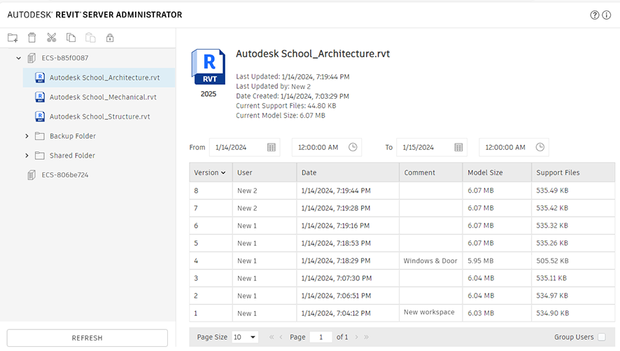

Při výběru modelu ve stromové struktuře v pravém podokně se zobrazí historie úprav, které byly provedeny, včetně všech komentářů zadaných členy týmu, jak je znázorněno níže. K zobrazení položek mezi určenými daty můžete použít filtr data.
