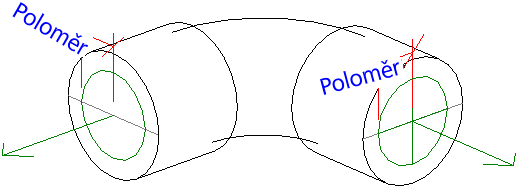

Rovné referenční čáry poskytují čtyři roviny, na kterých můžete vytvořit náčrt – jedna rovina je rovnoběžná s pracovní rovinou samotné čáry, druhá je na tuto rovinu kolmá a další jsou umístěny na koncových bodech. Všechny roviny procházejí referenční linií. Roviny se zobrazí při výběru referenční čáry, při zvýraznění referenční čáry nebo při použití nástroje Pracovní rovina. Při výběru pracovní roviny můžete umístit kurzor na referenční čáru a stisknutím klávesy TAB přepínat mezi těmito čtyřmi rovinami. Rovina, kde byla čára nakreslena, se zobrazuje jako první. Vytvořit lze i obloukové referenční čáry, ty však nemohou definovat žádné roviny.
