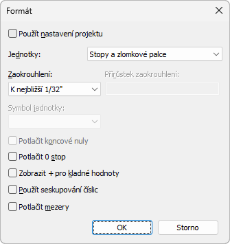

  1. Otevřete dialog Formát jednotek v dialogu Jednotky projektu nebo v dialogu Upravit štítek a vyberte parametr délky nebo plochy, například Plocha místnosti.
  2. Klikněte na tlačítko . Zobrazí se dialog Formát.
    Políčko Použít nastavení projektu je ve výchozím nastavení zaškrtnuto. Znamená to, že hodnota se zobrazí podle nastavení jednotek v projektu.
  3. Vypněte volbu Použít nastavení projektu.
  4. V nabídce Jednotky vyberte příslušnou jednotku míry pro číslo. Pokud je jednotka vypočtenou hodnotou a je určena jako typ čísla, vyberte jednu z následujících možností:
    • Obecný. Zobrazí číslo bez formátování.
    • Pevný. Umožňuje zadat zaokrouhlení hodnoty.
    • Měna. Umožňuje zadat zaokrouhlení a určit symbol měny pro hodnotu.
    • Procenta. Umožňuje zadat zaokrouhlení a zobrazit symbol procenta s hodnotou.
  5. V nabídce Zaokrouhlení vyberte hodnotu desetinného místa. Pokud v nabídce vyberete možnost Vlastní, zadejte hodnotu do textového pole Přírůstek zaokrouhlení.
  6. Pokud to nabídka umožňuje, vyberte symbol jednotky nebo příponu jednotky.
  7. Vyberete-li možnost Potlačit 0, skryjí se počáteční nuly na kótách, například v takových případech jako 0' 6". Tato možnost je k dispozici pouze u stop a zlomkových palců.
  8. Klikněte na tlačítko OK.
