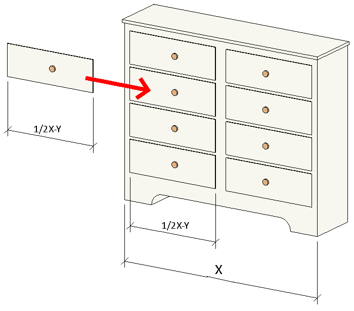

- Komoda má jako vnořenou rodinu zásuvky. Parametr Šířka rodiny zásuvek se předá do vnořené rodiny zásuvek, aby se zásuvky správně vešly do otvoru v komodě.
