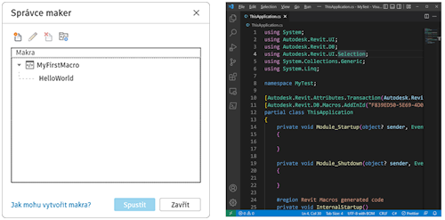

Aplikace Revit poskytuje rozhraní API (Application Programming Interface), které umožňuje rozšířit funkčnost produktu. Na kartu Doplňky panel Externí nástroje můžete přidat upravené příkazy nebo můžete přidat nové panely a nástroje.
Kromě těchto rozšíření lze využít rozhraní API také k definování maker spuštěných v aplikaci Revit. Rozdíly rozhraní API budou vysvětleny dále; pro zkušené vývojáře je třeba podotknout, že makra není nutné registrovat v souboru Revit.ini nebo přidávat soubor RevitAPI.dll jako odkaz.
