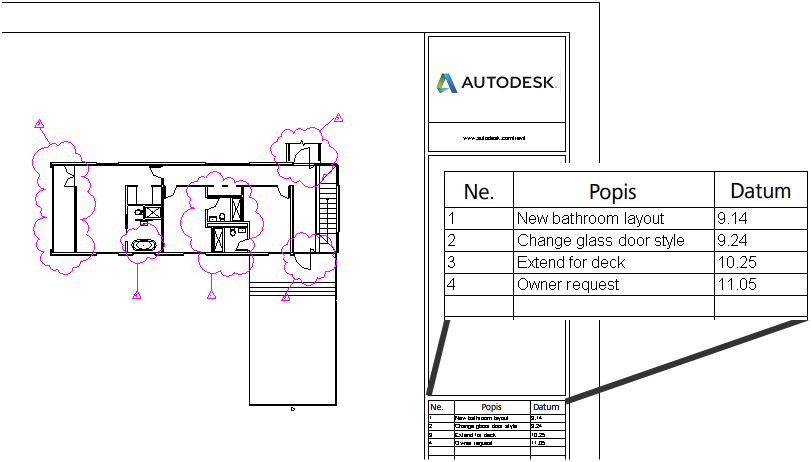

K zobrazení revizního výkazu na výkresu můžete použít rohové razítko, které obsahuje revizní výkaz.
Většina rohových razítek výkresů zahrnuje revizní výkaz. Když umístíte pohled na výkres a pohled obsahuje revizní obláčky, revizní výkaz automaticky zobrazí informace o těchto revizích. Pokud chcete, můžete zadat, zda se mají ostatní revize (které nejsou reprezentovány revizními obláčky v pohledu) také zobrazovat v revizním výkazu.
Chcete-li zobrazit revizní výkaz na výkresu, použijte rohové razítko, které obsahuje revizní výkaz. Při návrhu revizního výkazu můžete zadat jeho formát, orientaci na stránce, informace, které zobrazuje, a pořadí řazení. Tyto atributy revizního výkazu řídíte změnou rodiny rohových razítek.
