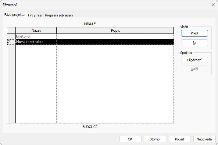

Otevře se dialog Fázování zobrazující kartu Fáze projektu. Ve výchozím nastavení má každý projekt fáze nazvané Existující a Nová stavba.
Aplikace Revit vybere celý řádek fáze. Následující obrázek ukazuje vybranou fázi Nová stavba.
Chcete-li vložit fázi před vybranou fázi nebo po ní, v části Vložit klikněte na možnost Před nebo Po.
Aplikace Revit pojmenuje fáze sekvenčně podle pořadí přidávání. Například Fáze 1, Fáze 2, Fáze 3 atd.
