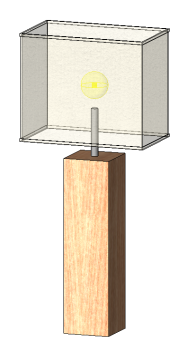

Zdroj světla tvoří součást osvětlovacího tělesa, která vydává světlo (například žárovka).
Obvykle každá rodina osvětlovacích těles obsahuje jeden zdroj světla. Chcete-li vytvořit osvětlovací těleso, které používá více zdrojů světla (například lustr nebo sada bodových světel), vytvořte vnořenou rodinu.
U každého zdroje světla můžete definovat tvar světelného prvku (bod, úsečka, obdélník nebo kružnice) a rozptýlení světla (sférické, hemisférické, reflektor nebo fotometrická síť). Také můžete definovat fotometrické vlastnosti, například faktor světelné ztráty, počáteční intenzitu a řízení počáteční barvy. V projektu můžete upravit umístění a jas jednotlivých zdrojů světla tak, abyste dosáhli požadovaných světelných efektů.
Stolní lampa a její zdroj světla
