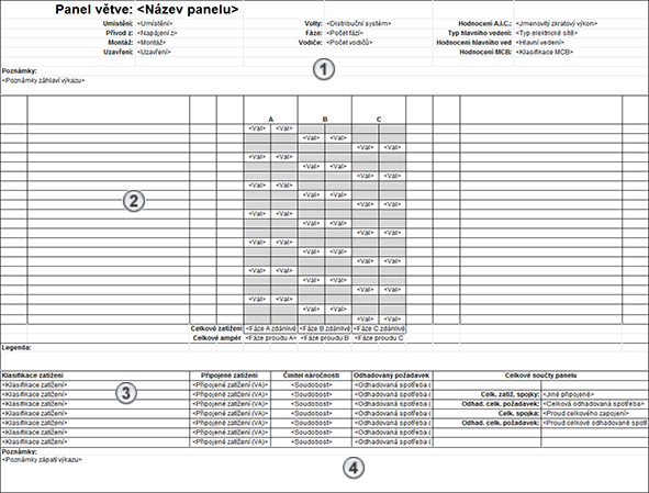

Výkazy rozvaděčů pro elektrické systémy zobrazují informace o rozvaděči, obvodech připojených k rozvaděči a jejich odpovídajících zatíženích.
panel Zprávy a výkazy
(Výkazy rozvaděčů)
Výkaz rozvaděče má čtyři části:
záhlaví,
tabulku obvodu,
souhrn zatížení a
zápatí.
