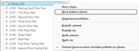

Chcete-li vytvořit kolekci výkresů, klikněte v Prohlížeči projektu Výkresy na možnost Nová kolekce výkresů.
Každý výkres zahrnuje parametr Kolekce výkresů, který obsahuje seznam všech kolekcí v modelu.
Existují dva způsoby, jak přesunout výkres do nebo z kolekce výkresů v Prohlížeči projektu:

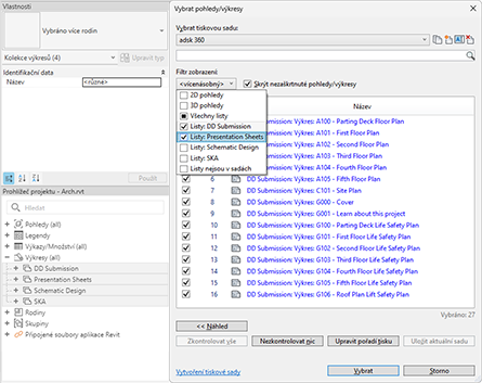

Knihovny výkresů lze předdefinovat pro zástupné výkresy pomocí výkazu Seznam výkresů. Při pozdějším převodu zástupného výkresu se zástupný výkres automaticky přesune do předem přiřazené kolekce výkresů.
Hodnotu parametru Kolekce výkresů můžete nastavit také v seznamu pohledů.

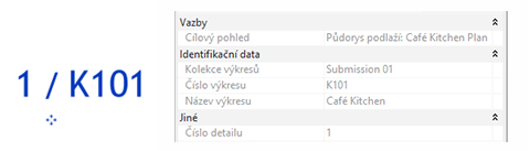

Stejnou hodnotu čísla výkresu lze použít jednou v rámci všech výkresů přímo v modelu a jednou v rámci všech výkresů v kolekci výkresů. Například číslo G001 můžete jednou použít v modelu, jednou v kolekci Odeslání 1 a jednou v kolekci Odeslání 2.
Pokud je číslo výkresu již použito v kolekci, do níž výkres přesouváte, nebo pokud výkres přečíslujete na hodnotu, která je již použita, zobrazí se chybová zpráva.
Při vytváření nových výkresů přímo v kolekci budou výkresy automaticky přiřazeny k dané kolekci a číslování se pokusí pokračovat na základě posledního výkresu v této kolekci.

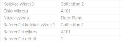

  • Vedle stávajících parametrů výkresů a pohledů jsou pro kompatibilní typy pohledů v aplikaci Revit dostupné parametry pouze ke čtení Kolekce výkresů a Referenční kolekce výkresů.
  • Parametry Kolekce výkresů a Referenční kolekce výkresů lze použít v kompatibilních kategoriích filtrů pohledů (Výšky, Řezy, Detaily, Reference pohledů) a výkazech (Seznam výkresů a Seznam pohledů).
