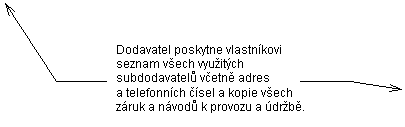

  2. Na panelu Odkaz klikněte na některou možnost pro odkazovou čáru:
    • (Žádný odkaz): výchozí odkaz,
    • (Jeden úsek),
    • (Dva úseky),
    • (Zakřivené). Chcete-li změnit tvar zakřivení, přetáhněte ovládací prvek ohybu.
    Tip: Pokud vložíte textovou poznámku s odkazem, poslední bod odkazu se přichytává ke všem možným bodům odkazů okolních textových poznámek. Umístěná textová poznámka bez odkazu se přichytává k počátkům textu okolních textových poznámek či štítků. Počátek je bod, který závisí na zarovnání textu (doleva, doprava nebo na střed).

    • Pro zalomený text. Kliknutím a tažením vytvořte textové pole. Textové pole určuje šířku textové poznámky. Text se bude po dosažení hranice poznámky zalamovat. Jedná se o doporučený způsob pro velké bloky textu. Umožňuje vyhnout se ručnímu odstraňování konců řádků.
    • Pro nezalomený text. Jedním kliknutím umístěte poznámku. Aplikace Revit vloží textové pole sloužící k zápisu.
    • Pro textovou poznámku s odkazovou čarou tvořenou jedním segmentem nebo zakřivenou odkazovou čarou. Kliknutím umístěte konec odkazu, nakreslete odkazovou čáru a poté klikněte na ukazatel (pro nezalomený text) nebo jej přetáhněte (pro zalomený text).
    • Pro textovou poznámku s odkazovou čarou tvořenou dvěma segmenty. Kliknutím umístěte konec odkazu, klikněte v místě požadovaného ohybu a poté odkazovou čáru dokončete kliknutím na ukazatel (pro nezalomený text) nebo jeho přetažením (pro zalomený text).
