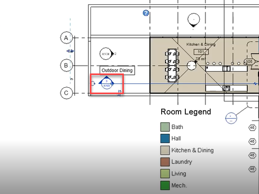

Pomocí měřítka pro danou instanci pohledu nastavte viditelný/skrytý rozsah pohledu.
Máte možnost nastavit měřítko pohledu, při kterém jsou popisky pohledů v projektových pohledech skryty. U každé instance popisku řezu může být nastaveno jiné měřítko pohledu, při kterém se popisek skryje.
Například v tomto půdorysu podlaží je měřítko pohledu pro popisky řezů nastaveno na hodnotu 1:100. Parametr Skrýt v měřítkách menších než je nastaven na hodnotu 1:100. Jak vidíte, zvýrazněný popisek řezu je viditelný.

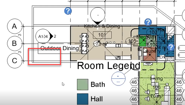

Na obrázku níže je měřítko pohledu pro popisky řezu nastaveno na hodnotu 1:200. Parametr Skrýt v měřítkách menších než je stále nastaven na hodnotu 1:100. Popisek řezu již není viditelný, protože měřítko pohledu pro popisek řezu je větší než práh nastavený parametrem Skrýt v měřítkách menších než.
