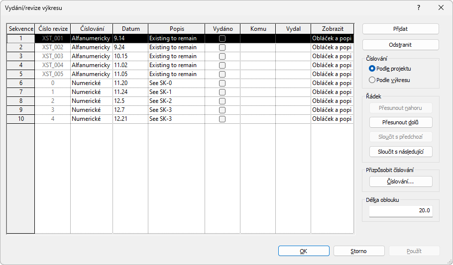

Dialog Vydání/revize výkresu slouží k zadání schématu číslování pro každou revizi. Ve výchozím nastavení je k dispozici jedna číselná a jedna alfanumerická posloupnost. Volitelně můžete kliknout na tlačítko Číslování v části Přizpůsobit číslování a vytvořit vlastní posloupnost. Vlastní posloupnosti jsou založeny na číselných nebo alfanumerických typech. Zadejte minimální počet číslic a počáteční číslo číselných posloupností nebo vyberte Alfanumerické a zadejte písmena, číslice nebo jiné znaky, které chcete použít pro vlastní posloupnost. Jak číselné, tak alfanumerické posloupnosti umožňují zadat předponu nebo příponu, která se má zobrazit s každou hodnotou.
Projekt můžete zahájit s využitím jednoho schématu číslování (například numerického). Později pak můžete v projektu použít jiné schéma číslování a označit tak další fáze projektu. Číslo posloupnosti uvedené v dialogu Vydání/revize výkresu zůstává celkovou posloupnosti založenou na projektu pro všechny revize, bez ohledu na jednotlivá schémata číslování.
Pokud je nastaveno číslování podle projektu, bude ve sloupci Číslo revize zobrazeno skutečné číslo revize, které bude generováno na základě posloupnosti, schématu číslování a možností číslování. V případě, že je nastaveno číslování podle výkresu, tento sloupec se nezobrazí, protože je zbytečný.
