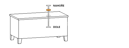

Jakmile použijete nástroj Nahoru/dolů, zobrazí se grafický prvek s názvem Vertikální vzdálenost. Chcete-li upravit vertikální výšku aktuálního pohledu, přetáhněte posuvník u ukazatele Vertikální vzdálenost nahoru nebo dolů.
Indikátor Vertikální vzdálenost má dvě značky, které zobrazují nejvyšší (Horní) a nejnižší (Dolní) výšku, jakou může mít příslušný pohled. Jestliže změníte výšku pomocí ukazatele Svislá vzdálenost, je aktuální výška zobrazena jasně oranžovým indikátorem, zatímco dřívější výšku udává matně oranžový indikátor.

Zobrazí se ukazatel Vertikální vzdálenost.
