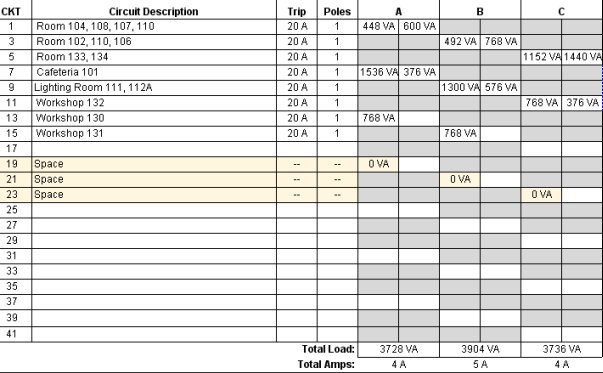

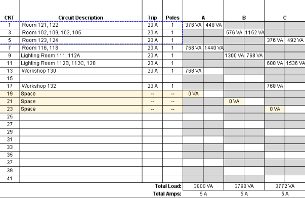

Pomocí tohoto postupu můžete přeuspořádat zatížení na výkazu panelu tak, aby zatížení na jednotlivých fázích bylo maximálně rovnoměrné. Také můžete vyrovnat pouze dílčí sadu zatížení uzamknutím pozic, které chcete vyloučit.
panel Zatížení
Zatížení na jednotlivých fázích se přeuspořádá.
