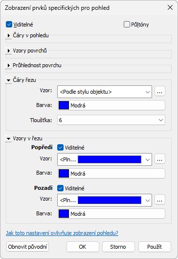

Existuje řada způsobů, jak přepsat zobrazení prvku.
Nemusí být vždy jasné, která metoda přepisu je důležitější, tedy která metoda bude použita při určení zobrazení prvku. V následujícím seznamu nejsou uvedeny všechny možnosti, ale zahrnuje příklady běžných přepsání. (1 značí přednostní přepsání a 10 značí nejnižší důležitost.)
Nástroj Čárová kresba
Přepsat zobrazení v pohledu
Podle prvku
Půltóny
Možnosti grafického zobrazení – Obrysové hrany
Podle prvku

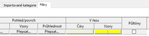

Filtry pohledů
Hloubka pohledu – Styl Mimo čáru

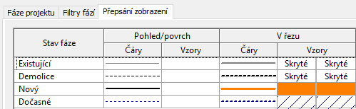

Fázování přepsání zobrazení
Přepsání viditelnosti/zobrazení
Přepsat vrstvy hostitele
Styly čar řezu
Čáry v pohledu / Čáry řezu
Styly objektů projektu
Podle prvku pro instanci stěny
