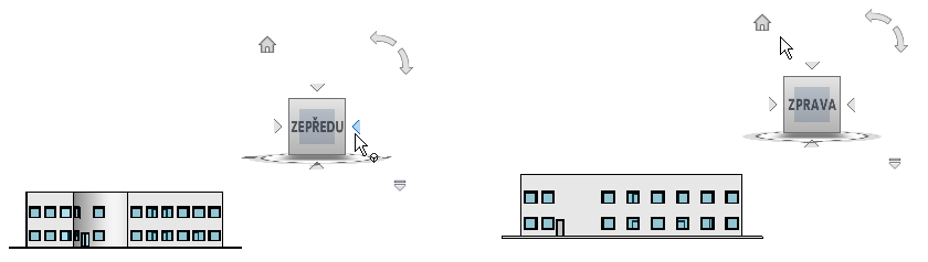

Obrys nástroje ViewCube pomáhá určit orientaci pohledu. Jestliže je pohled orientován podle některé z 26 předdefinovaných orientací nástroje ViewCube, je obrys nástroje ViewCube nakreslen plnou nepřerušovanou čárou. Pokud pohled nepoužívá žádnou z 26 předdefinovaných orientací, je jeho obrys zobrazen čárkovaně.
Předdefinovaná orientace (vlevo), volná orientace (vpravo)

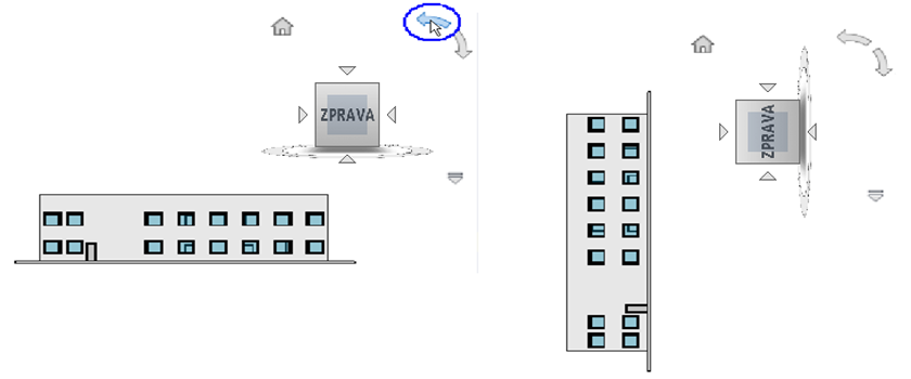

Pokud zobrazíte model z jednoho z pohledů ploch, poblíž nástroje ViewCube se zobrazí dvě tlačítka s šipkami k rolování. Tlačítka s šipkou pro nastavení příčného sklonu použijte k otočení aktuálního pohledu o 90° ve směru hodinových ručiček nebo proti směru hodinových ručiček okolo středu pohledu.
Je-li při zobrazení modelu pomocí některého z pohledů plochy aktivován nástroj ViewCube, zobrazí se poblíž nástroje ViewCube čtyři pravoúhlé trojúhelníky. Tyto trojúhelníky slouží k přepnutí na pohled některé ze sousedních ploch.
