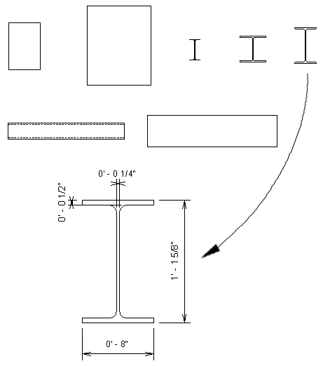

Přidejte kóty k jednotlivým komponentám legendy, aby byly popisnější.
Pomocí nástroje Kóta můžete k jednotlivým komponentám legendy přidat kóty.
V komponentě legendy můžete okótovat většinu čar. Nelze však okótovat hostitelské komponenty, jako jsou stěny, podhledy a podlaží. Podobně nelze v legendě kótovat komponenty systémových rodin.
