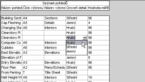

Seznam pohledů je výkaz pohledů v projektu.
V seznamu pohledů můžete pohledy řadit a seskupovat podle typu, úrovně, výkresu nebo dalších parametrů. Chcete-li, můžete seznamy pohledů přidat do výkresů. (Viz část Výkazy na výkresech.)
Seznamy pohledů mohou usnadnit následující činnosti:
Pomocí seznamu pohledů můžete zobrazit a upravit parametry u více pohledů současně. Předpokládejme například, že do seznamu pohledů přidáte parametry Úroveň detailu a Měřítko. V seznamu pohledů můžete změnit úrovně detailu vybraných pohledů na hrubý, střední nebo jemný, nebo změnit měřítka pohledů, aby byly použita konzistentní nastavení. Také můžete změnit název nebo nadpis pohledu, který se zobrazuje ve výkresu. Použitím seznamu pohledů tímto způsobem můžete zjistit a opravit nekonzistentní nastavení pohledu z jednoho umístění.
