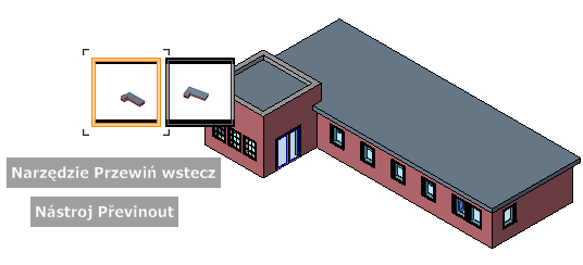

Pomocí nástroje SteeringWheels Převinout je možné načíst předchozí pohled z historie navigace.
Nástroj Převinout je dostupný na všech nástrojích SteeringWheels. Při používání navigačních nástrojů ke změně orientace pohledů na model se předchozí pohledy ukládají do historie navigace. Historie navigace obsahuje reprezentace předchozích pohledů modelu včetně miniatury. Pro každé okno se ukládá samostatná historie, která však nezůstane zachována po zavření okna. Převinutí historie navigace je tedy specifické pro daný pohled.
Pomocí nástroje Převinout lze z navigační historie zobrazit dřívější pohledy. Z historie navigace lze obnovit dřívější pohled nebo rolováním procházet všechny uložené pohledy.
Pokud podržíte tlačítko myši nad nástrojem Převinout na kolečku, zobrazí se panel Převinout historii. Navigační historii lze procházet rolováním. Chcete-li v historii navigace obnovit předchozí pohledy, přetáhněte závorku vlevo na panelu Převinout historii.
Obnovení předchozího pohledu
Obnovení předchozího pohledu pomocí panelu Převinout historii
Zobrazí se panel Převinout historii.
Přetažením doleva obnovíte starší pohled. Přetažením doprava obnovíte pohled, který je novější než ten, který právě sledujete. Na pravé straně budou pohledy dostupné až poté, co použijete nástroj Převinout. Aktuální polohu v rámci historie navigace udává oranžové pole, které se přetahuje podél panelu Převinout historii.
