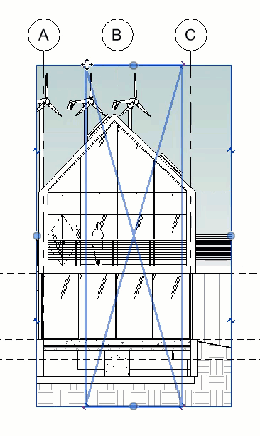

Velikost oblasti ořezání můžete změnit pomocí ovládacích prvků pro přetažení a ovládacích prvků pro přerušení čáry.
Při použití ovládacích prvků pro přerušení čáry se odeberou části pohledu.
Změna velikosti oblasti ořezání pomocí ovládacích prvků pro přetažení
- Vyberte oblast ořezání.
- Přetáhněte ovládací prvky ve tvaru modrých šipek do požadované velikosti.
Změna velikosti oblasti ořezání pomocí ovládacích prvků pro přerušení čáry:
- Přesuňte kurzor do blízkosti ovládacího prvku pro přerušení čáry (
Při umístění kurzoru do blízkosti ovládacího prvku pro přerušení čáry se část pohledu, která bude odebrána, označí symbolem X.
- Kliknutím na ovládací prvek rozdělte pohled na samostatné oblasti.
Velikost rozdělených oblastí ořezání můžete změnit pomocí ovládacích prvků pro přetažení a ovládacích prvků pro přerušení čáry. Rozdělené oblasti ořezání můžete scelit tak, že přetáhnete hranici jedné oblasti ořezání na jinou. Zobrazí se zpráva označující, že oblasti budou sceleny.
