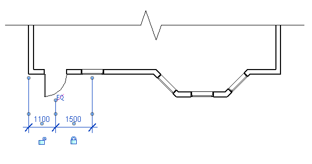

Kóty lze zamknout, aby nebylo možné změnit jejich hodiny, a omezit tak pohyb odkazovaných prvků. Odemknutím kót umožníte změnu hodnot a posunutí odkazovaných prvků.
Při umísťování trvalých lineárních nebo úhlových kót se u kóty zobrazí ovládací prvek zámku. Zámky se zobrazí při výběru
Pokud je zámek odemknut, lze hodnotu kóty upravit, přičemž kótovaným prvkem lze volně pohybovat v libovolném směru. Můžete kliknout na hodnotu kóty a změnit ji.
Pokud je zámek uzamknut, je hodnota kóty pevná, což zabraňuje změně vzdálenosti mezi příslušnými odkazovanými komponentami. Na hodnotu kóty nelze kliknout a změnit ji.
Vybrané kóty s uzamknutými a odemčenými ovládacími prvky
Kliknutím na zámek můžete přepínat mezi uzamknutým a odemknutým stavem. Pokud je kóta uzamknuta, před změnou její hodnoty je ji nutné odemknout.
