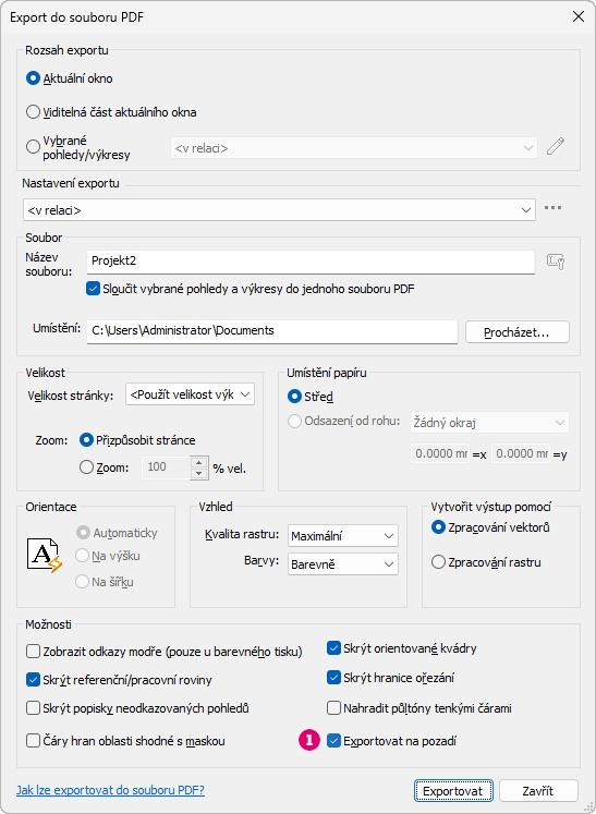

Vytvořte export do souboru PDF jako proces na pozadí, abyste mohli pokračovat v práci na modelu.
Export souborů PDF na pozadí umožňuje pokračovat v práci na modelu během procesu exportu.
. Možnost Exportovat na pozadí je ve výchozím nastavení vypnutá.
Další informace o pracovním postupu exportu souboru PDF naleznete v části Export souboru PDF.

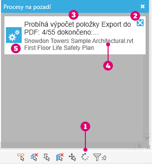

– Ovládací prvek procesu na pozadí na stavovém řádku.
– Kliknutím export zrušíte.
– Počet dokončených pohledů a celkový počet exportovaných pohledů.
– Název souboru pro export.
- Aktuálně exportovaný pohled.
