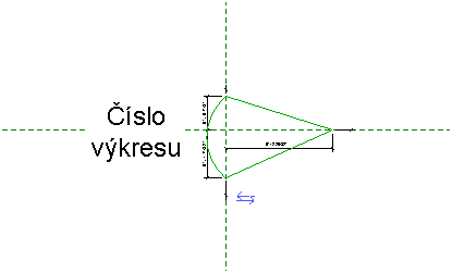

Do projektu můžete zahrnout více než jeden symbol vytvořením nové rodiny záhlaví řezů.
Při vytváření rodiny záhlaví řezu definujete symbol záhlaví řezu. Symbol záhlaví řezu, který vytvoříte, by měl označovat směr zobrazení. Směr zobrazení nastavíte načrtnutím hrotu šipky. Symbol by měl také zahrnovat sadu zrcadlových ovládacích prvků s dvojitým hrotem pro otočení směru pohledu v případě nutnosti.
Pro symbol můžete nastavit 2 parametry: Číslo výkresu a číslo výkresu. Můžete je nastavit umístěním textu popisku. Číslo výkresu je číslo pohledu na výkres. Číslo výkresu je číslo listu výkresu. Pokud přidáte tyto parametry k symbolu, automaticky se doplní, když přidáte k projektu pohled řezu.
