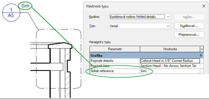

Vytvořte popisky tak, aby splňovaly požadavky projektu nebo podnikové standardy.
Ve výchozím nastavení obsahuje záhlaví detailu u referenčního detailu poznámku (například poznámku Podobné). Tento štítek můžete změnit tak, aby splňoval potřeby nebo standardy podniku. Jako referenční štítek můžete použít například možnosti Zrcadlit nebo Obrátit.
Změna referenčního štítku
Způsob zobrazení referenčního štítku v popisku pohledu můžete změnit, nebo můžete do záhlaví detailu přidat čísla odkazujícího detailu či výkresu. To provedete tak, že vytvoříte rodinu záhlaví detailu a přidáte štítky, které používají tyto parametry.
