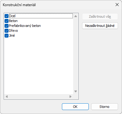

Můžete vybrat které materiály sloupců chcete zobrazit v grafickém výkazu sloupů. Na paletě Vlastnosti v části Další klikněte na tlačítko pro úpravu typů materiálů.
Vyberte materiál, který chcete zobrazit a klikněte na tlačítko OK. Ve výchozím nastavení jsou vybrány všechny.
