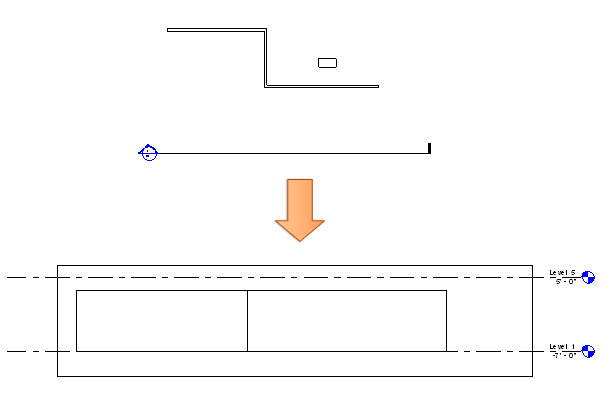

Následující příklad znázorňuje rozdělení řezu, ale stejný postup lze použít pro bokorys. Na následujícím obrázku je znázorněn typický řez u modelu.
