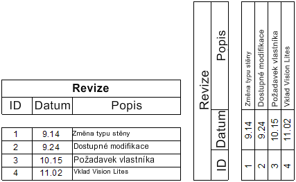

Horizontální revizní výkaz (vlevo) a otočený revizní výkaz (vpravo)
