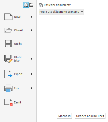

Karta Soubor
Karta Soubor poskytuje přístup k běžným akcím prováděným se soubory, například k příkazům Nové, Otevřít a Uložit. Umožňuje také spravovat soubory pomocí nástrojů nabízejících rozšířené možnosti, například pomocí nástrojů Exportovat a Publikovat.
Klikněte na kartu Soubor.
Poznámka: Kartu Soubor nelze na pásu karet přesouvat.
Chcete-li si prohlédnout možnosti jednotlivých položek nabídky, klikněte na šipku po její pravé straně. Poté klikněte na požadovanou položku v seznamu.
Případně můžete kliknout přímo na hlavní tlačítka v nabídce (na levé straně) a provést výchozí operaci.
Tlačítko na levé straně Dialog, který se otevře
(Nový) Nový projekt
(Otevřít) Otevřít
(Tisk) Tisk
(Publikovat) Nastavení publikování do DWF
Poslední dokumenty
Chcete-li zobrazit seznam naposledy otevřených souborů, klikněte na kartu Soubor Poslední dokumenty. Pomocí rozevíracího seznamu lze změnit pořadí řazení posledních dokumentů. Chcete-li dokumenty ponechat v seznamu bez ohledu na čas jejich posledního otevření, použijte připínáčky.
Otevřené dokumenty
Chcete-li zobrazit seznam všech otevřených pohledů v otevřených souborech, klikněte na kartu Soubor Otevřené dokumenty. Chcete-li, aby se pohled zobrazil na kreslicí ploše, vyberte jej v seznamu.
