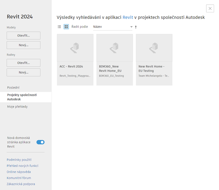

Ve verzi Revit 2025.2 je nová domovská stránka aplikace Revit výchozím úvodním prostředím aplikace Revit.
Nová domovská stránka aplikace Revit nabízí více způsobů zobrazení, řazení a hledání modelů a verzí při procházení seznamu posledních projektů i při procházení cloudových projektů na stránce Projekty Autodesk. Pomocí přepínače Nová domovská stránka aplikace Revit lze přepínat mezi klasickou a novou domovskou stránkou v aplikacích Revit 2025 a Revit 2025.1, ve kterých byla tato funkce ve fázi technologického náhledu.

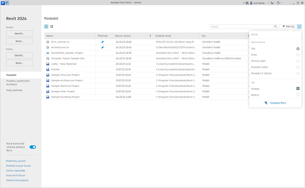

Stránka Poslední
Funkce:
- K dispozici jsou pohledy mřížky a seznamu
- Neustále zobrazené připnuté primární modely
- Funkce vyhledávání
- Filtrování podle data změny (vše, dnes, minulý týden, poslední měsíc, poslední 3 měsíce) a typu (rodiny a modely)

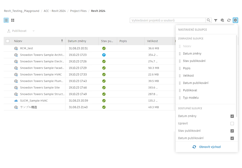

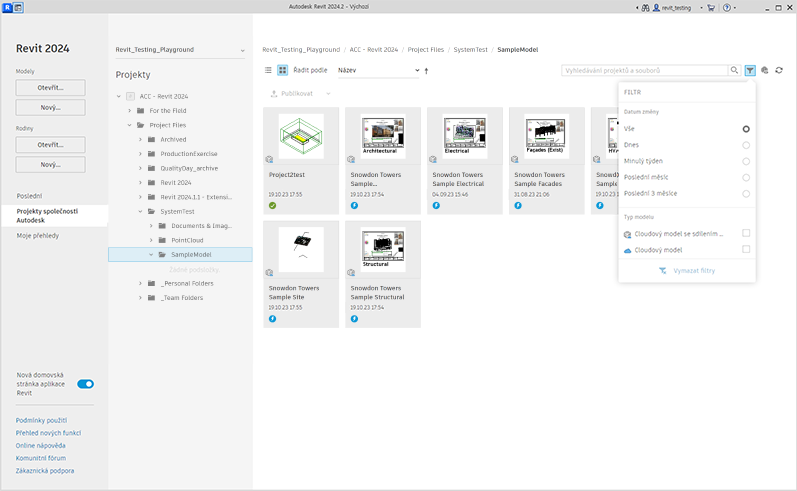

Stránka Projekty aplikace Autodesk
Funkce:
- Navigace ve struktuře složek projektů. Vybraná složka bude zapamatována napříč relacemi aplikace Revit.
- K dispozici jsou pohledy mřížky a seznamu. Pohled mřížky na stránce Projekty zobrazuje miniatury cloudových modelů, ikonu každého typu modelu (se sdílením práce nebo bez sdílení práce) a stav publikování s ikonami.
- Vyhledávání projektů a souborů, filtrování podle data změny (vše, dnes, minulý týden, poslední měsíc, poslední 3 měsíce) a typu (rodiny a modely)
- Další dvě pole cloudových modelů: Velikost a Popis.
- Všechna pole v pohledu seznamu lze přizpůsobit tak, aby se zobrazovala nebo skrývala, lze také měnit jejich pořadí.

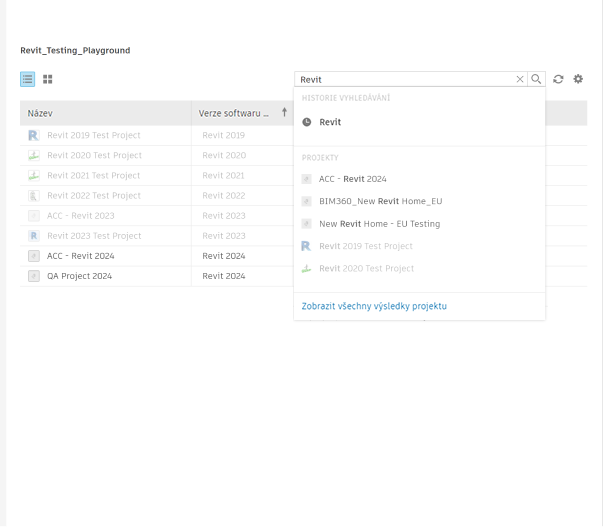

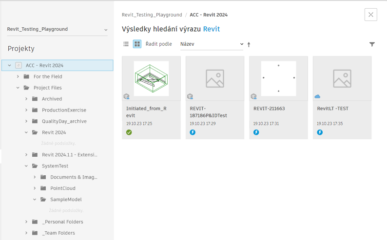

Vyhledávání
- Zobrazí všechny projekty s klíčovým slovem v různých centrech:
- Zobrazí modely s klíčovým slovem v rámci aktuálního projektu:

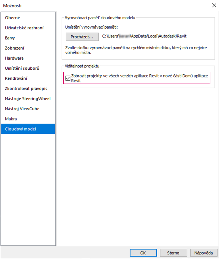

Viditelnost objektu
Máte k dispozici funkci viditelnosti, která zviditelní projekty ze všech verzí aplikace Revit. Projekty v jiných verzích aplikace Revit, než je aktuální verze, budou zobrazeny v zakázaném stavu. Tuto funkci můžete zapnout nebo vypnout. Chcete-li ji zapnout, přejděte do dialogu Možnosti
Cloudový model
Viditelnost projektu a zaškrtněte políčko
Zobrazit projekty ve všech verzích aplikace Revit v nové části Domů aplikace Revit.
Projekty ve všech verzích lze vyhledávat v různých centrech a zobrazovat na stránce výsledků vyhledávání.

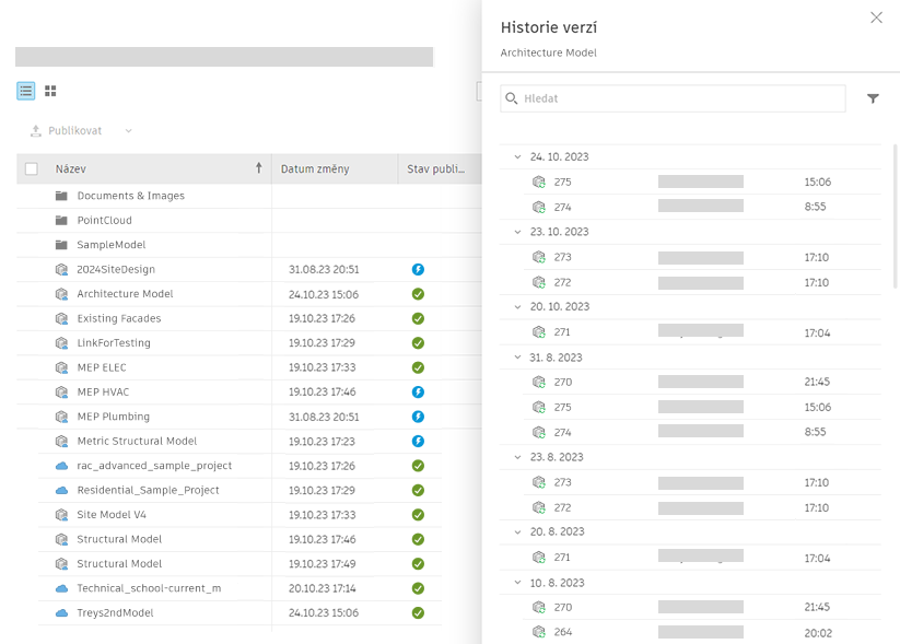

Data historie
K vyhledávání a filtrování můžete použít plovoucí panel historie verzí. Modely jsou seskupeny podle data.
