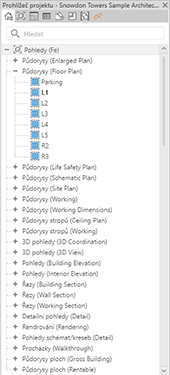

Prohlížeč projektu
Prohlížeč projektu zobrazuje logickou hierarchii všech pohledů, výkazů, výkresů, rodin, skupin a dalších částí aktuálního projektu. Jak postupně rozbalujete a sbalujete jednotlivé větve, zobrazují se položky nižší úrovně.
Chcete-li otevřít Prohlížeč projektu, klikněte na kartu Pohledpanel Oknarozevírací seznam Uživatelské rozhraníProhlížeč projektu, nebo klikněte pravým tlačítkem myši kamkoli na okno aplikace a vyberte příkazy ProhlížečeProhlížeč projektu.
Vyhledávání a procházení
Rozsáhlé a složité projekty mohou v Prohlížeči projektu obsahovat stovky položek. K rychlému procházení a vyhledání požadované položky použijte karty v Prohlížeči projektu:

Chcete-li změnit umístění Prohlížeče projektu, přetáhněte jeho záhlaví. Chcete-li změnit jeho velikost, přetáhněte hranu. Změny velikosti a umístění Prohlížeče projektu se ukládají a při novém spuštění aplikace se obnoví.
Pohledy, výkresy a výkazy/množství si v Prohlížeči projektu můžete přizpůsobit stylu své práce. Viz část Uspořádání Prohlížeče projektu.
