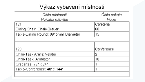

Pomocí vnořených výkazů můžete zobrazit informace o prvcích obsažených v místnosti, prostorech nebo systému TZB.
Vložený výkaz umožňuje vytvořit kategorii výkazu uvnitř výkazu jiné kategorie. Aby bylo možné vytvořit vnořený výkaz, musí být kategorií nejvyšší úrovně místnost, prostor, potrubní systémy, systémy trubek nebo elektrické obvody. Ve výše uvedeném příkladu je výkaz nábytku vložen do výkazu místnosti.
Pokud potřebujete vytvořit výkaz jednotlivých součástí většího systému nebo komponent, které spadají do místnosti nebo prostoru, použijte vložený výkaz. Jestliže například pracujete v nemocnici a chcete sledovat veškeré vybavení v každé místnosti pro pacienty, můžete vytvořit vložený výkaz pro položky, které se zobrazují v každé místnosti. Můžete například vytvořit výkaz pro všechny vyústky vzduchotechniky v potrubním systému.
