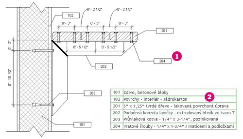

, které se používá k opatření prvku poznámkou, a poté přidání legendy
na výkres nebo vedle výkresu, jež uvádí, čeho se jednotlivá čísla týkají. Díky tomu byla většina textu potřebného k zadání poznámek pohromadě na jednom místě, což usnadňovalo ruční zadávání poznámek nebo provádění změn v případě potřeby.

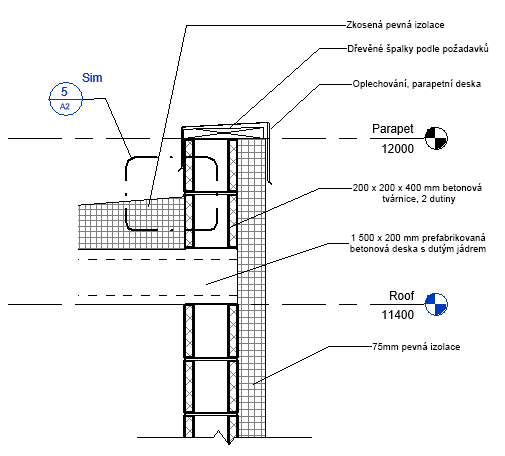

Poté, co se na scéně objevilo počítačem podporované projektování, neboli CAD, nebylo třeba opatřovat výkresy tolika indexovanými poznámkami, protože umisťování a úpravy textu se zjednodušilo. Indexované poznámky nebyly tolik používány, protože při čtení výkresu mohou působit matoucím dojmem. Když se textová poznámka umístila přímo vedle prvků ve výkresu, nemusel se uživatel studující výkres dívat do legendy, aby našel příslušnou hodnotu. Nyní, když jsou pracovní postupy a data BIM součástí každé rodiny aplikace Revit, stojí za to znovu zvážit výhody indexovaných poznámek.
