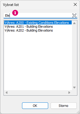

Při přesouvání pohledů na jiný výkres pomocí tohoto nástroje použijte panel vyhledávání v horní části dialogu
k rychlému vyhledání cílového výkresu pro pohledy.
