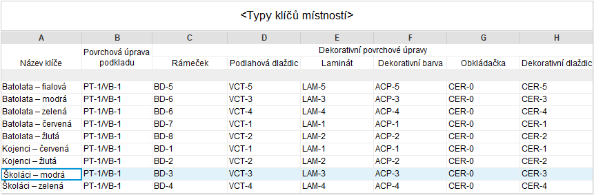

Výkaz stylů umožňuje vytvářet „typy“ klíčů, které se skládají ze skupin hodnot parametrů. Místo přiřazování parametrů jednotlivě ke každému prvku můžete přiřadit typ klíče definovaný ve výkazu stylů. Jakmile je k prvku přiřazen typ klíče, jsou k němu najednou přiřazeny všechny hodnoty parametrů tvořící typ klíče. Při použití typu klíče se parametry mění pomocí výkazu stylů. Když je ve výkazu stylů provedena změna, změní se parametry u všech prvků přiřazených k danému typu klíče.
Výkaz stylů použijte například pro prvky, jako jsou dveře nebo místnosti. Výběr komponent dveří je jedinečný pro konkrétní dveře a způsob jejich použití. Místo vytváření typu rodiny pro každou jednotlivou konfiguraci dveří můžete vytvořit výkaz stylů složený ze všech konfigurací komponent dveří a přiřadit hodnoty jednotlivým dveřím pomocí výkazu stylů. Tímto způsobem lze také použít různé výběry povrchů pro místnost na prvky místností. To jsou jen dva příklady. S trochou představivosti vymůžete vymyslet další možnosti využití výkazů stylů.
Před verzí Revit 2022 byly výkazy stylů omezeny. Nebylo do nich možné zahrnout sdílené parametry. Ve verzi 2022 bylo toto omezení odstraněno. Díky tomu jsou výkazy stylů mnohem flexibilnější, protože nyní si můžete přizpůsobit informace, které do výkazu stylů zahrnete a budou jím řízeny. Pokud jste v předchozích verzích používali sdílené parametry ve velké míře, pravděpodobně nepoužíváte výkazy stylů. Stojí za to se na ně znovu podívat a zjistit, jak by mohly vylepšit vaše pracovní postupy.

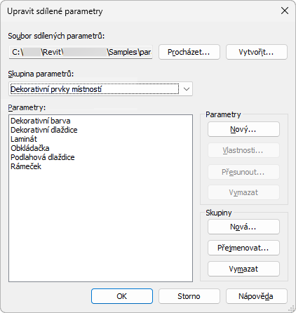

Další informace o tvorbě sdílených parametrů a skupin parametrů naleznete v části Vytvoření souborů sdílených parametrů, skupin a parametrů.

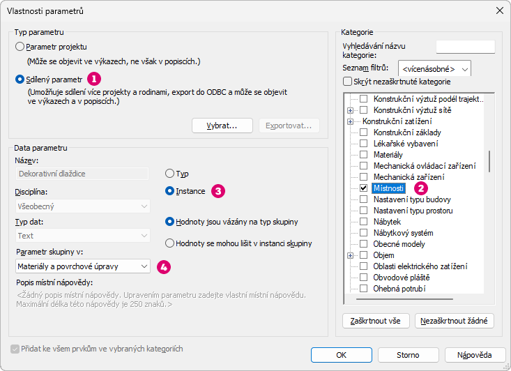

Nyní je nutné přidat sdílené parametry do projektu a přiřadit je ke kategorii Místnosti. Parametr se tak zobrazí na prvcích místnosti v modelu, abyste do parametrů mohli zadat hodnoty.
je přidán do kategorie Místnost
v projektu jako parametr instance
a nastaven do skupiny Materiály a povrchové úpravy
Další informace o přidávání sdílených parametrů do projektu naleznete v části Vytvoření sdílených parametrů projektu.
Parametry, které jsou v projektu k dispozici, lze přidat jako parametry projektu, jak jsme to provedli výše, nebo je lze přidat přímo do načítané rodiny, která se načte do projektu. Nyní můžete vytvořit výkaz stylů. Při vytváření výkazu stylů vybíráte parametry, které chcete řídit nebo přiřadit prostřednictvím typu klíče. V našem příkladu vytvoříme typy klíčů pro každý balíček povrchových úprav místností. Do výkazu stylů budou přidány všechny sdílené parametry ze skupiny „Dekorativní prvky místností“. Přidáme také vestavěný parametr povrchové úpravy podkladu. V tomto případě jej používáme k dokončení místnosti před přidáním dekorativních prvků.

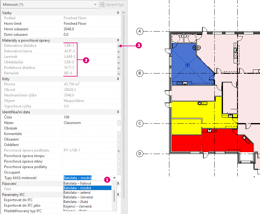

Posledním krokem je použití typů klíčů na místnosti. Vyberte v modelu prvek místnosti nebo více prvků a na paletě Vlastnosti pomocí rozevírací nabídky v části Identifikační data
nastavte typ klíče místnosti. V rozevírací nabídce jsou uvedeny typy klíčů definované v předchozím kroku. Po nastavení typu klíče jsou parametry pro dekorativní prvky místností přiřazeny z výkazu stylů.
Malé znaménko „rovná se“ vpravo od hodnoty parametru
označuje, že hodnota parametru je řízena z výkazu stylů. Pokud později typ klíče z místnosti odstraníte, hodnoty parametrů zůstanou zachovány, ale lze je řídit individuálně místo toho, aby byly řízeny z výkazu stylů.
