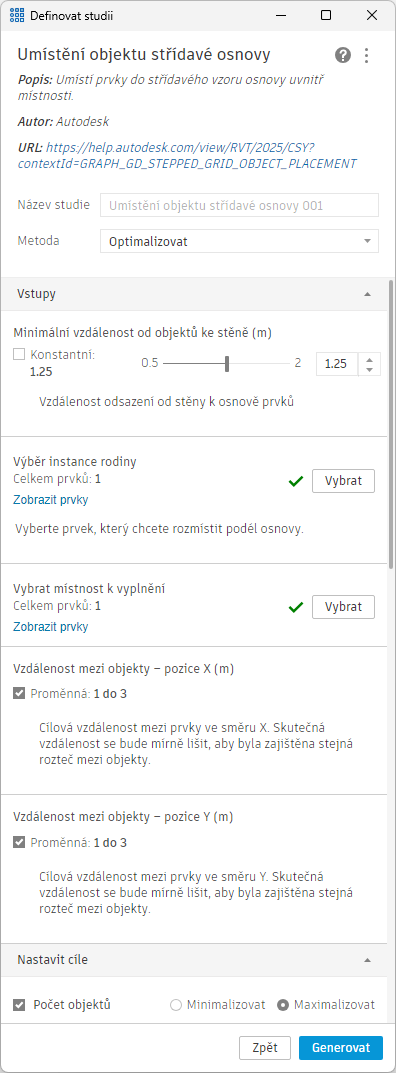

K vyhledání optimálního rozvržení pro hlavní jídelnu a dva venkovní prostory, použijte Generativní návrh v aplikaci Revit. Studie Umístění stupňovitého objektu osnovy vám může pomoci maximalizovat počet stolů a zároveň maximalizovat prostor mezi sedícími hosty.
Studie stupňovité osnovy používá k umístění objektů do místnosti prvky místností a instance rodiny. V tomto případě použijte vnořenou rodinu skládající se ze stolu, židlí a přerušované čáry označující požadavky na fyzické distancování. Vyberte proměnné pro vzdálenost mezi objekty (stoly) na osách X a Y. Rozteče vytvoří osnovu a umístění prvku rodiny na základě bodu vložení (počátek) rodiny.
Studie použije osnovu na místnost. Umístí rodinu stolu do buněk odsazení mřížky. Pokud se část instance stolu nachází mimo místnost, studie příslušnou rodinu odstraní. (V tomto příkladu byla hrana místnosti předefinována oddělovačem místností, aby bylo možné umístit banketové lavice.) Generativní návrh iteruje umístění v rozvržení stupňovité osnovy pro více roztečí na osách X a Y. Také upravuje počáteční bod použité osnovy. Různé hodnoty rozteče osnovy a počáteční body mají za následek alternativní uspořádání a různý počet stolů v místnosti. Následující obrázek znázorňuje osnovu, kterou Generativní návrh aplikuje na prostor, aby bylo možné lépe vizualizovat, jak studie iteruje možná rozvržení.

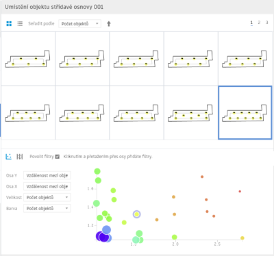

Pomocí dialogu Prozkoumat výsledky prozkoumejte alternativy rozvržení a vyhodnoťte je podle různých kritérií.
V dolní části dialogu použijte korelační diagram k vyhledání výsledků, které splňují vaše kritéria. V tomto příkladu musí být rozteč osnovy větší než 1,6 metru, aby splňovala pokyny pro fyzické distancování. Nižší hodnoty umožní umístit více stolů, které jsou však příliš blízko sebe, takže není možné vyhovět pokynům. Větší rozteč má za následek méně stolů, než je třeba, aby byla restaurace finančně životaschopná. Celkovým cílem je rovnováha mezi počtem stolů a fyzickou vzdáleností mezi stoly.
V tomto příkladu budete ignorovat hodnoty pod 1,5 metru , protože rozteč je příliš blízká. Můžete také ignorovat výsledky, které se nacházejí dále na korelačním diagramu, protože generují příliš málo stolů . Na následujícím obrázku prozkoumejte výsledky poblíž přerušovaných čar, které mohou představovat možné řešení rozvržení.

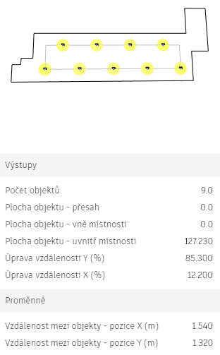

Na základě těchto výsledků lze za optimální rozvržení považovat devět stolů ve dvou řadách.
Po výběru optimálního rozvržení v dialogu Prozkoumat výsledky klikněte na možnost Vytvořit prvky aplikace Revit. Aplikace Revit umístí prvky do modelu.
