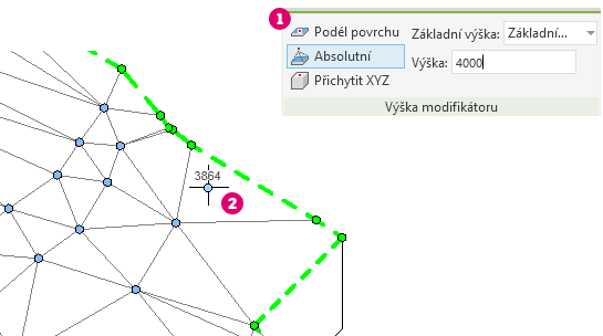

Výšky se během úprav zobrazují v blízkosti kurzoru
, což usnadňuje přesné úpravy.

Při přidávání bodů během úprav tvaru můžete pomocí nastavení Základní výška definovat relativní výšku bodu. Můžete si vybrat, zda chcete měřit výšky od aktuálního podlaží, základního bodu projektu, bodu zaměření nebo vnitřního počátku. Můžete určit, zda budou body přidány v absolutní výšce od vybrané srovnávací roviny, nebo odsazeny o určenou vzdálenost od existujícího povrchu.
