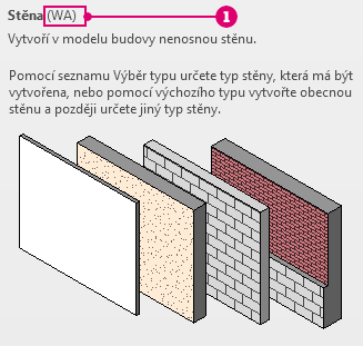

Pokud není v popisku nástroje nic uvedeno, není k nástroji přiřazena žádná klávesová zkratka. Úplný seznam výchozích klávesových zkratek lze stáhnout ve formátu PDF nebo XLS. Viz část Klávesové zkratky.

Pokud je k danému příkazu přiřazena jen jedna klávesová zkratka, zobrazí se tato zkratka při příštím spuštění aplikace Revit v nápovědě k nástroji. Pokud je k příkazu přiřazeno více klávesových zkratek, zobrazí se v nápovědě k nástroji ta, která je v seznamu Přiřazení uvedena jako první.
