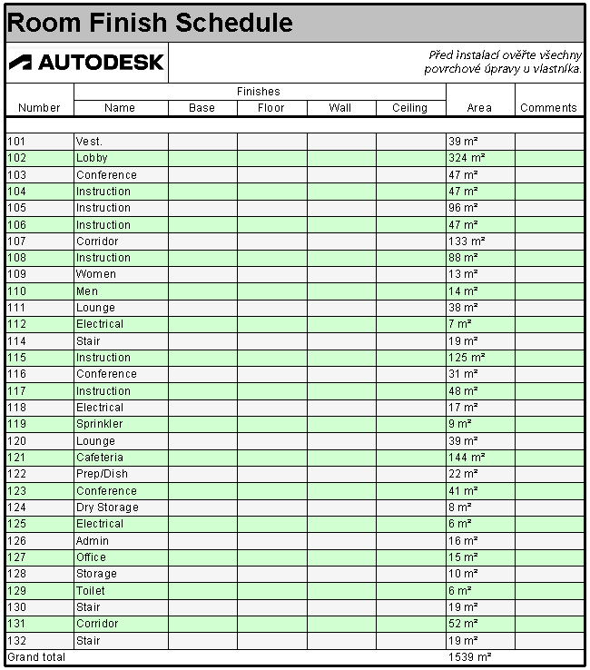

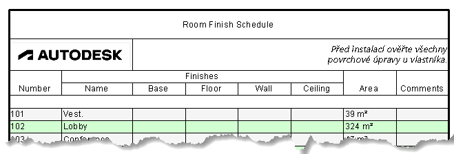

![]() Výchozí pohled výkazu |

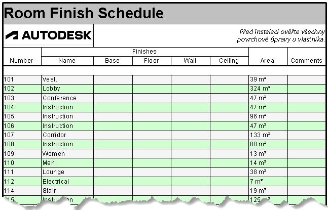

![]() Formátovaný pohled výkazu |
Pomocí nástrojů formátování můžete informace ve výkazu prezentovat nejvhodnějším způsobem. Pokud chcete pro pohledy výkazů použít firemní standard, formátování výkazu vám umožní přizpůsobit výchozí způsob prezentace výkazu v aplikaci Revit. Nastavte výkazy a upravte formátování záhlaví v souborech šablon modelu. Když do modelu přidáte prvky, je rozvrh formátován a připraven k umístění na výkresy.

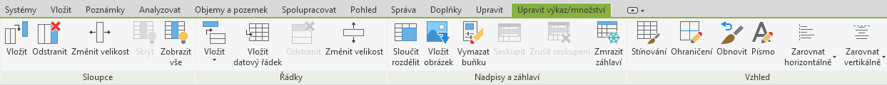

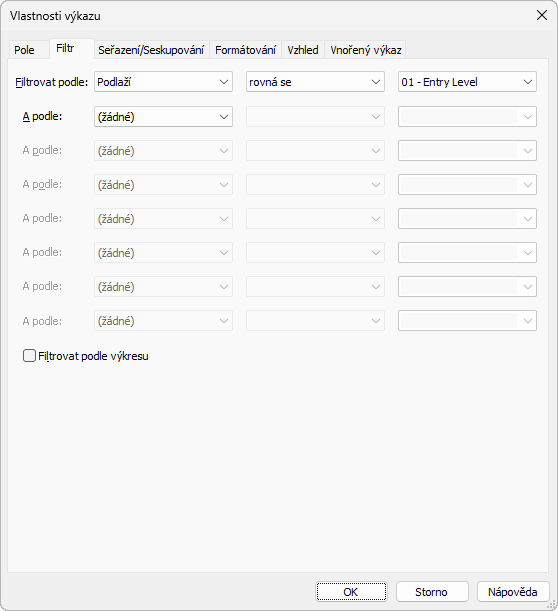

Aby filtr fungoval, je nutné do výkazu zahrnout parametr Podlaží, který ale není nutné zobrazit. Kliknutím na tlačítko Skrýt
na pásu karet skryjte sloupec Podlaží.
V dialogu Vlastnosti výkazu nastavte součty, které chcete vypočítat ve výkazu. Nejprve nastavte parametr, který chcete vypočítat. Na kartě formátování vyberte pole Plocha a pomocí rozevíracího seznamu Formátování pole vypočítejte celkové součty. Poté na kartě Seřazení/Seskupování vyberte možnost Celkové součty a pomocí rozevíracího seznamu určete, jak se celkové součty zobrazí ve výkazu. V tomto příkladu je pole Plocha nastaveno tak, aby zobrazovalo celkovou plochu podlaží. Název pro celkový součet se změní na Celková plocha podlaží.
Řádky pruhů usnadňují čtení výkazu. Na kartě Vzhled v dialogu Vlastnosti výkazu vyberte Řádky pruhů a nastavte požadované barvy. Další informace naleznete v části Zobrazení kontrastu řádků ve výkazu. Na stejné kartě nastavte širší styl čáry pro vnější hranu výkazu.
Další nastavení na kartě Vzhled umožňují řídit výchozí styly textu používané pro nadpisy, záhlaví a hlavní část výkazu. Výchozí nastavení textu pro nadpis a záhlaví jsou přepsána nástroji pro formátování výkazu.
Vyberte buňku nadpisu a poté kliknutím na příkaz Vložit
Pod vybrané přidejte řádek pod nadpis. Nyní vyberte první dvě buňky v novém řádku a slučte je kliknutím na tlačítko
Sloučit/ Rozdělit. Stejným způsobem slučte zbývající buňky vpravo.
Nyní do přidaných buněk přidejte logo a obecné poznámky pro výkaz. Vyberte sloučené buňky pod nadpisem výkazu. Kliknutím na tlačítko
Vložit obrázek přidejte do buňky logo. Vyberte sloučené buňky na pravé straně a přidejte text pro obecné poznámky výkazu. V tomto příkladu je
písmo výchozího stylu textu přepsáno kurzívou a zarovnáno vpravo.
Vyberte buňku nadpisu. Na pásu karet klikněte na
Stínování a nastavte barvu buňky. Klikněte na
Písmo a přepište výchozí písmo použité pro nadpis. Zde je zvětšena velikost a je nastaveno tučné písmo. Poté je zarovnání nastaveno na možnost Vlevo.

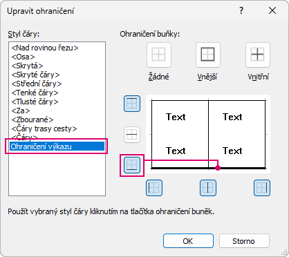

Jako poslední krok přidáme tlusté ohraničení, aby se oddělilo záhlaví výkazu od dat výkazu. Kliknutím a přetažením vyberte buňky v pohledu výkazu. Na pásu karet klikněte na
Ohraničení. V dialogu Upravit ohraničení vyberte styl čáry a klikněte na tlačítko umístění, kam chcete použít styl čáry. V tomto příkladu je styl širší čáry přiřazen pouze dolnímu okraji.
