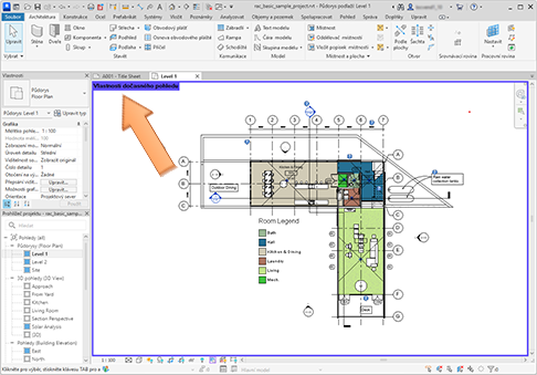

. Třemi hlavními nástroji jsou následující příkazy:
Použít vlastnosti šablony na aktuální pohled – Vyberte šablonu a použijte její nastavení viditelnosti na aktuální pohled.
Vytvořit šablonu z aktuálního pohledu – Použijte nastavení viditelnosti a zobrazení v aktuálním pohledu k vytvoření šablony pohledu. To je dobrý způsob, jak začít tvorbu šablony. Změňte vlastnosti pohledu tak, aby se zobrazil požadovaným způsobem. Poté z pohledu vytvořte šablonu, kterou můžete přiřadit k jiným pohledům modelu.

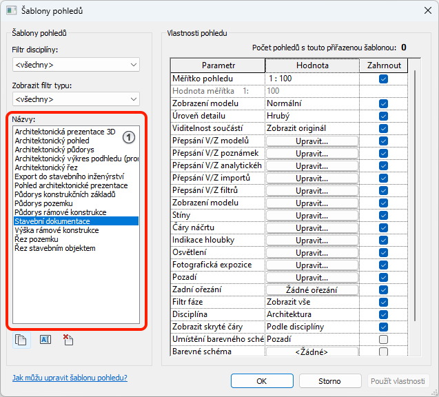

Spravovat šablony pohledu – Otevře dialog, ve kterém máte přístup ke všem šablonám pohledů v modelu a v němž můžete provádět změny nastavení vlastností pohledů jednotlivých šablon. Z tohoto dialogu můžete vytvořit nové šablony pohledů.
Na paletě Vlastnosti použijte vlastnost Šablona pohledu k přiřazení šablony pohledu k aktuálnímu pohledu. Když přiřadíte šablonu pohledu tímto způsobem, budou dostupné pouze šablony, které lze přiřadit k aktuálnímu typu pohledu. Ostatní šablony pohledů v modelu nebudou uvedeny.

Když v projektech začínáte používat šablony pohledů, nejprve vytvořte několik šablon pohledů pro různé případy použití. Můžete například vytvořit šablony pohledů pro pohledy prezentace, pohled stavební dokumentace a pohledy koordinace. Až budete mít tyto šablony pohledů vytvořené, přiřaďte je podle potřeby k jednotlivým pohledům. Připravenost šablony pro každé použití usnadňuje sestavování pohledů podle potřeby a každý pohled se zobrazí konzistentním způsobem.
Zahrňte šablony pohledů do šablon projektu. Šablony pohledů lze přenášet z jednoho projektu do jiného pomocí nástroje pro přenos projektových standardů. Šablony pohledů můžete dále vytvářet a potom je podle potřeby přenášet z jednoho projektu do jiného, aby byla zajištěna konzistence pohledů v celé vaší organizaci.
Šablony pohledů řídí mnoho aspektů vzhledu pohledu. Do šablony pohledu lze zahrnout i další aspekty, například měřítko, stíny nebo stav fáze. Všechny vlastnosti pohledu řízené šablonou pohledu se zobrazují v pravé části dialogu Vlastnosti pohledu. Při tvorbě šablon pohledů zkontrolujte všechny řízené aspekty pohledu, abyste mohli šablony pohledů využít na maximum.
