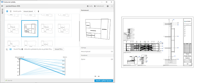

V dialogu Prozkoumat výsledky se zobrazí řada výsledků. Výběrem libovolného výsledku zobrazíte větší obrázek, který můžete otáčet a přibližovat nebo oddalovat, abyste viděli více podrobností. V náhledu jsou uvedeny názvy výřezů, které znázorňují rozložení jednotlivých možností.
Na vzorovém výkresu je k dispozici celkem 5 pohledů. Pomocí filtrů v grafu rovnoběžných souřadnic ve středu dolní části dialogu Prozkoumat výsledky můžete vybrat, kolik pohledů chcete na výkresu zobrazit. Kliknutím a přetažením podél os (vertikálních čar) v grafu použijte filtry.
Zobrazení výsledku v aplikaci Revit:
