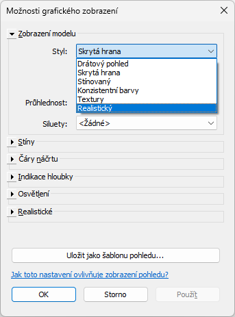

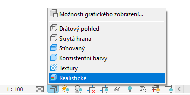

Nejjednodušším způsobem nastavení stylu pohledu je na ovládacím panelu Pohled v dolní části rámečku pohledu. V předchozích verzích se při nastavení pohledu na realistický použily položky pohledu na prvky v pohledu. Počínaje aplikací Revit 2021 se při nastavení možnosti Realistický pro vizuální styl použijí položky vzhledu na prvky v pohledu a také se použijí nastavení osvětlení (poloha slunce, expozice, umělé osvětlení). Případně můžete nastavit vizuální styl v dialogu Možnosti grafického zobrazení nebo použitím šablony pohledu na pohled.

Vzhledy materiálů jsou zpracovány materiály přiřazenými k prvkům v modelu. Před použitím realistického vizuálního stylu zkontrolujte všechny prvky a ujistěte se, že mají přiřazeny vhodné materiály. Složení pohledu bude stejné jako u předchozí verze, věnujte však zvláštní pozornost zobrazení toho, co je v pohledu nejdůležitější, a pokuste se zmenšit vše, co je zbytečné nebo rozptylující. Osvětlení hraje významnou roli ve vzhledu pohledu. Nastavení osvětlení jsou stanovena v části Možnosti grafického zobrazení pohledu. Podívejme se na nastavení, abychom porozuměli jejich účinkům ve chvíli, kdy se na pohled použije styl realistického pohledu.
Úprava možností grafického zobrazení
