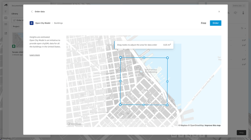

Chcete-li objednat datovou sadu, upravte hranice oblasti, pro kterou byste potřebovali data, úpravou modrého polygonu s uzly, jak je znázorněno na obrázku níže. V pravém horním rohu vidíte cenu dat – některé datové sady jsou poskytovány zdarma.
Když jste s výběrem spokojeni, klikněte na tlačítko Order (Objednat).

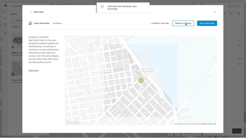

Po zobrazení zprávy o úspěšném pořízení dat můžete data přidat do projektu. Můžete si vybrat, zda si chcete objednat jiný zdroj dat, nebo přejít do knihovny.

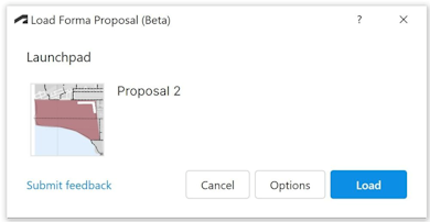

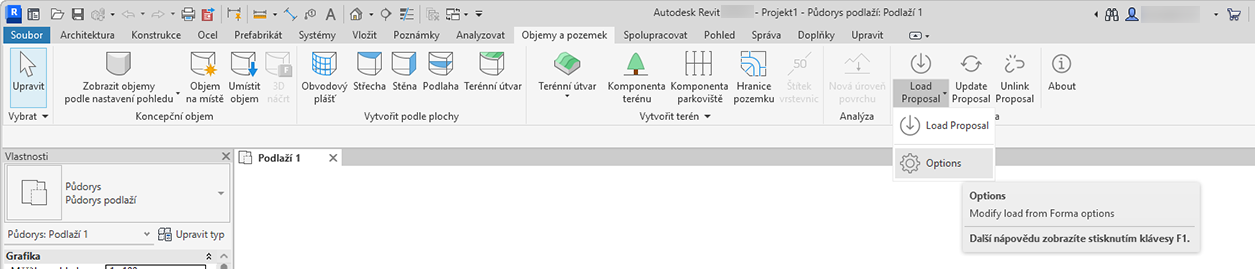

Otevřete aplikaci Revit a vytvořte nový projekt. Na kartě Objemy a pozemek klikněte na tlačítko Načíst návrh.

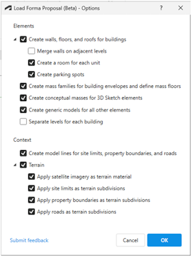

Vyberte, jaký druh dat chcete do aplikace Revit načíst.

K umístění dat aplikace Forma do aplikace Revit používáme několik náhradních přístupů. Pro výšku používáme nejnižší z podlaží u budov s podlažími. Jestliže neexistují žádná podlaží, použijeme spodní část hraničního obdélníku budov. Pokud zde nejsou žádné budovy, použijeme spodní část terénu. Horizontálně použijeme stejnou logiku k nalezení středu návrhu aplikace Forma tak, aby byl zarovnán se středem projektu aplikace Revit. Tato logika se používá bez ohledu na to, jaké možnosti jsou nastaveny v dialogu Načíst návrh Forma – možnosti.
