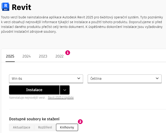

  4. Vyberte rok .
  5. Vyberte možnost Knihovny .
  6. Posuňte se dolů a klikněte na tlačítko Stáhnout u obsahového balíčku, který chcete nainstalovat.
