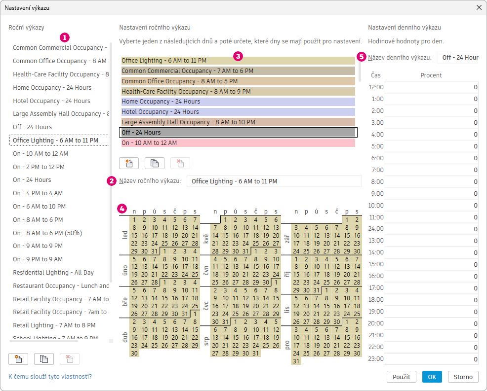

Zadání nastavení výkazů
Pro typ budovy a jednotlivé prostory v modelu je možné vybrat výkaz obsazení, osvětlení a výkonu.
Ve výchozím nastavení se k zadání výkazů výkonů používají výkazy osvětlení. Pokud se výkazy výkonu neshodují s výkazy osvětlení, můžete podle potřeby vytvářet samostatné výkazy výkonu. Dialog Nastavení výkazu je dostupný v dialogu Nastavení typu budovy/prostoru. Aplikace Revit poskytuje výchozí výkazy pro typy budov a prostorů. Můžete upravit výchozí výkaz nebo vytvářet nové výkazy na základě existujících výchozích výkazů.
Výběr výkazu
  1. V dialogu Nastavení typu budovy/prostoru klikněte na pole hodnoty pro výkaz (Výkaz obsazení, osvětlení a výkonu) a klikněte na tlačítko .
  2. Na levém panelu dialogu Nastavení výkazu vyberte výchozí výkaz a klikněte na tlačítko OK.
Přidání ročního výkazu
  1. V levém panelu dialogu Nastavení výkazu klikněte na .
  2. Do pole Název ročního výkazu zadejte název.
  3. Na všechny dny bude použit výchozí denní výkaz.
  4. Vyberte v seznamu denní výkaz a poté vyberte dny v kalendáři , pro které chcete použít vybraný denní výkaz.
    Poznámka: Na každý den v roce lze použít různé denní výkazy.
Přidání denního výkazu
  1. Ve středovém panelu dialogu Nastavení výkazu klikněte na .
  2. Do pole Název denního výkazu zadejte název.
  3. V pravém panelu zadejte hodnotu součinitelů (0 %–100 %) pro každou hodinu.
Kopírování výkazu
  1. V seznamu ročních nebo denních výkazů vyberte výkaz, který chcete kopírovat.
    Nový výkaz získá název zkopírovaného výkazu s připojeným číslem a bude přidán do seznamu.
  2. Klikněte na tlačítko .
    Nový výkaz získá název zkopírovaného výkazu s připojeným číslem.
  3. (Volitelné) Přejmenujte výkaz v příslušném poli pro zadání názvu ( nebo ).
  4. Proveďte úpravy hodnot dnů (roční výkazy) nebo hodnot hodinových součinitelů (denní výkaz).
Přejmenování výkazu
  1. V seznamu ročních nebo denních výkazů vyberte výkaz, který chcete přejmenovat.
  2. Přejmenujte výkaz v příslušném poli pro zadání názvu ( nebo ).
Úprava existujícího výkazu
  1. V seznamu ročních nebo denních výkazů vyberte výkaz, který chcete upravit.
  2. Proveďte úpravy hodnot dnů (roční výkazy) nebo hodnot hodinových součinitelů (denní výkaz).
Odstranění výkazu
  1. V seznamu ročních nebo denních výkazů vyberte výkaz, který chcete odstranit.
    Poznámka: Odstranit lze pouze nepoužívané výkazy.
