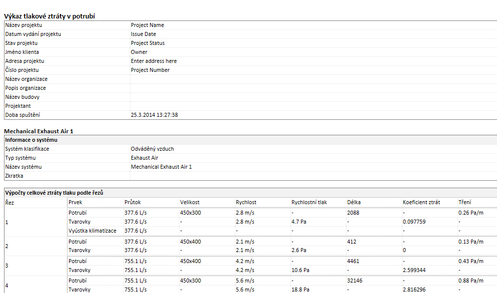

Vytvoření výkazu ztráty tlaku
V projektu můžete vytvořit výkaz ztráty tlaku pro potrubí nebo trubky.
Video: Generování výkazu ztráty tlaku u potrubí
Poznámka: Před generováním výkazu ztráty tlaku použijte pro systémy v projektu nástroje pro stanovení rozměrů potrubí a trubek.
Chcete-li generovat výkaz, nejprve určete systémy, které chcete zahrnout do výkazu, a poté nastavte výkaz. Při nastavování výkazu můžete určit, která pole budou zahrnuta, například průměr, výška a šířka. Můžete také určit, zda se ve výkazu zobrazí další informace, například informace o systému a kritická trasa. Výstup z výkazu lze uložit jako soubor HTML nebo CSV.

Nastavení výkazu
Po výběru systémů, které chcete zahrnout, můžete nastavit výkaz.
  1. Pokud jste dříve uložili formát výkazu, v dialogu Nastavení výkazu ztráty tlaku jej můžete vybrat ze seznamu.
    Tip: Chcete-li uložit formát výkazu, určete požadované nastavení v dialogu a klikněte na tlačítko Uložit. Zadejte položku Název formátu a klikněte na tlačítko OK.
    Výkaz ztráty tlaku potrubí a ztráty tlaku trubky má vlastní formát zprávy. Jsou uloženy ve stejném umístění jako výchozí šablona.
  2. V seznamu dostupných polí vyberte ta, která chcete zahrnout do výkazu
  3. Podle potřeby povolte nebo zakažte zobrazení následujících položek:
    • Informace o systému
    • Kritická trasa: Aplikace Revit vypočítá pokles tlaku každé trasy a stanoví tu s největším poklesem jako kritickou.
    • Detailní informace o přímém úseku podle řezů
    • Souhrn koeficientu ztrát tvarovky a příslušenství podle řezu
    • Informace o sadě paralelních čerpadel (pouze výkaz ztráty tlaku trubky)
  4. Pokud chcete, povolte možnost otevření výkazu ztráty tlaku po jeho vytvoření.
  5. Klikněte na tlačítko Generovat.
  6. V dialogu Uložit jako zadejte název souboru, určete příponu souboru jako HTML nebo CSV a klikněte na tlačítko Uložit.
